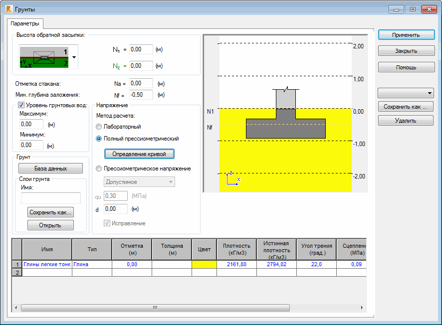

Характеристики грунта
Чтобы определить характеристики грунта, в модуле "Фундамент" нажмите ("Определение грунта") или выберите "Ж/б элемент > Грунт".
В нижней части диалогового окна укажите профиль грунта (тип слоев).
После определения основных характеристик грунта все остальные характеристики будут вычислены автоматически и представлены в таблице. Поле "Имя" содержит название выбранного профиля грунта (слоев). В таблице представлены только те характеристики грунта, которые используются в расчетах отдельного фундамента. Поля таблицы кроме тех, которые содержат основные характеристики, неактивны.
При выборе одной из французских норм (DTU или Fascicule) можно указать требуемый метод расчета напряжений ("Лабораторный", "Полный прессиометрический" или "Прессиометрическое напряжение"). При выборе полного прессиометрического метода становится доступной кнопка Определение кривой.

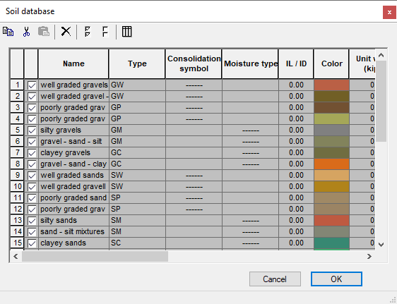

Профили грунта сохраняются в форме базы данных в формате XML и содержат данные о параметрах грунта. Их можно перемещать между рабочими станциями и использовать в других модулях и калькуляторах.
Нажмите кнопку "Правка", чтобы изменить характеристики грунта и создать новые профили грунта.
Чтобы создать новый профиль, выберите один из имеющихся грунтов в поле "Имя". Данные грунта будут загружены, после чего их можно будет изменить.
Прим.: Программа не контролирует корректность данных, введенных пользователем вручную. Если характеристики пропущены или введены некорректно, это может привести к получению некорректных результатов.
В поле Напряжение можно определить допускаемое напряжение в грунте (см. Основные правила проектирования фундамента).
В верхней части диалогового окна можно определить следующие значения:
размер обратной засыпки N1, N2 (это поле может появляться в случае нескольких расположений фундамента), уровень стакана, минимальный относительный уровень. Если активна опция Уровень грунтовых вод, то становятся доступными два поля редактирования: минимальный и максимальный уровень грунтовых вод.
