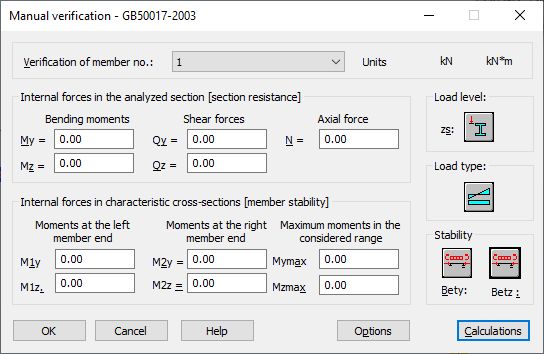

Параметры диалогового окна "Ручная проверка" позволяют осуществлять проверку стальных элементов по значениям усилий, определенным пользователем в соответствии с китайскими нормами для стальных элементов GB50017 - 2003. Это диалоговое окно открывается посредством команды меню Проект Создание стального элемента. Опции Проверка. Затем на экране появится представленное ниже диалоговое окно.
Для выполнения проверки элемента конструкции под воздействием внутренних усилий, определенных пользователем, выполните следующие действия:
  1. в поле "Проверка элемента №" выбор элемента который необходимо проверить;
  2. в поле Внутренние усилия в анализируемом сечении ввести значения соответствующих внутренних сил (доступные значения показаны в правом верхнем углу диалогового окна);
  3. после нажатия кнопки Кручение определить проект силы, полученой из расчета кручения;
  4. ввести значения дополнительных внутренних сил на левом и правом конце элемента и вдоль длины , необходимых для вычислений по нормам в поле Внутренние силы в характерных сечениях (используемые единицы измерения, находятся в верхнем правом углу диалогового окна);
  5. определить уровень нагрузки, тип нагрузки и шаблон распределения изгибающих моментов (в результате нажатия на соответствующие иконки появится диалоговое окно);
  6. после нажатия на кнопку Опции необходимо выбрать параметры расчета;
  7. нажать на кнопку Расчеты.
После нажатия на кнопку Расчеты, программа выполнит проверку элемента, а после его завершения на экране появится диалоговое окно с результатами расчетов.
Прим.: Расчеты внутренних связей в диалоговом окне Поверка вручную не принимаются во внимание в диалоговом окне Определение элемента, и элемент считается обработанным отдельно, без изгибов.
