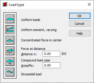

Тип нагрузки (CM66)
Опция позволяет выбрать тип нагрузки для элемента. Опция доступна в диалоговом окне "Ручная проверка" при нажатии иконки "Тип нагрузки" или из диалогового окна "Определение стержня. Дополнительные параметры". Отображается следующее диалоговое окно:
Диалоговое окно "Тип нагрузки" отражает требования французских стальных норм СМ66. При расчете нормативных коэффициентов (продольный и боковой изгиб), должен быть указан тип нагрузки, приложенной к одному или двум осевым плоскостям сечения. Выбор варианта нагрузки зависит от выбранных стальных норм.
При автоматическом расчете, когда с изменением варианта нагрузки изменяется ее тип, принимается тип по умолчанию ("стержень с двумя моментами на концах"). Когда вариант нагрузки или значения внутренних сил выбираются вручную, можно определить тип нагрузки более точно.
