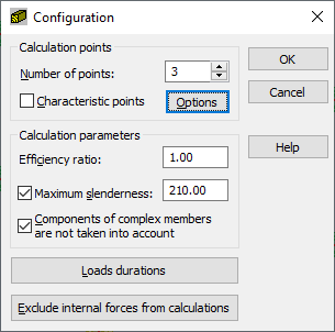

В диалоговом окне "Конфигурация" можно определить параметры, используемые при проверке деревянного элемента конструкции.
Доступ
- Нажмите кнопку Конфигурация в диалоговом окне "Расчеты: ANSI/AWC NDS-2012".
Элементы диалогового окна
Внешний вид диалогового окна "Конфигурация" может отличаться в зависимости от выбранного метода.
Метод LRFD подразумевает использование коэффициента фактора времени, а метод ASD позволяет задать для нагрузок значение продолжительности.
- Расчетные точки
- Укажите число расчетных точек или характерных точек:
- Введите число точек, которые равномерно распределяются по длине элемента.
- Выберите Характерные точки и нажмите кнопку Параметры, чтобы открыть диалоговое окно "Расчеты в характерных точках".
- Параметры расчета
Коэффициент эффективности
Определение коэффициента, на который будет умножено значение предела пластичности. Этот коэффициент увеличивает или уменьшает предел пластичности.
Максимальная гибкость
Выберите этот параметр и введите значение для проверки гибкости элемента.
Компоненты составных элементов не учитываются
Выберите этот параметр, чтобы игнорировать компоненты сложных элементов во время расчетов.
- Фактор времени (LRFD)
- Выберите источник временной нагрузки.
Прим.: Источник временной нагрузки используется в программе для расчета соответствующего значения коэффициента фактора времени согласно правилам норм (Приложение N, таблица N3).
- Продолжительность нагрузок
- Открытие диалогового окна "Продолжительность нагрузок", в котором можно задать соответствующие значения продолжительности для имеющихся вариантов нагружения.
- Исключить внутренние усилия из расчетов
- Откроется диалоговое окно Не учтенные внутренние усилия, в котором можно определить предельные значения внутренних сил.
- Во время анализа все незначительные значения силы для конкретного сечения игнорируются.
