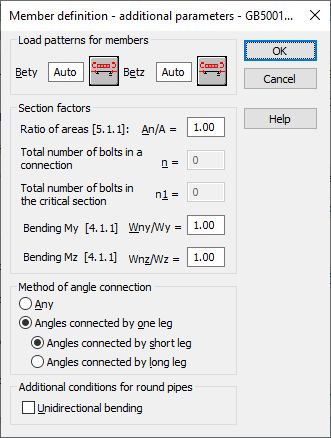

Эта опция используется для определения дополнительный нормативных параметров для стального типа профиля по китайским нормам GB50017 - 2003. Она доступна после нажатия кнопки "Больше" в диалоговом окне Определение элемента. Параметры.
С помощью опций представленного выше диалогового окна можно определить дополнительные параметры элемента:
- загрузка шаблонов (при нажатии на значок открывается дополнительное диалоговое окно: Загрузка шаблонов для элемента) - этот параметр используется для расчета значения параметра эквивалентного момента элементов под воздействием одновременного сжатия и натяжение; определение любой загрузки шаблона приводит к автоматическому вычислению коэффициентов bmy , bmz (в соответствии с п. 5.2.2.1) и коэффициентов bty, btz (в соответствии с п. 5.2.2.2); если коэффициент определяется вручную путем ввода значения в поле редактирования, то это значение принимается одновременно для коэффициентов bм и bt.
- Коэффициент сечения (для сечения под воздействием осевой силы): соотношение площадей An/A - параметр используется, чтобы определить соотношение чистой площади сечения с учетом болтовых отверстий и общей площади участка. Кроме того, существует возможность определения количества всех болтов в соединение и в анализируемых критических сечениях. Эти данные используются программой для проверки элемента на натяжение в соответствии с п.5.1.1 норм.
- коэффициенты сечения (для сечения в изгибе): отношения Wny/Wy и Wnz/Wz: параметр используется для определения отношения модуля сечения нетто (для сечения с болтовыми отверстиями) к модулю сечения брутто. Эти коэффициенты будут рассматриваться в расчетах во время проверки коэффициентов сечения элементов в соответствии с п. 4.1.1 норм.
- метод угловой связи - параметр позволяет определить, зафиксирован ли угловой элемент к остальной части конструкции одним отводом или каким-либо другим способом, для сжатия элементов сделанных из уголков, зафиксированных одним отводом, стальная сила уменьшена программой согласно п. 3.2.2.1 норм.
В нижней части диалогового окна дополнительных условий для круглого сечения расположен параметр "Однонаправленный изгиб". Если эта опция включена, тогда во время расчета элемента круглого сечения, подверженного осевому изгибу bi, моменты My и Mz заменяются результирующим моментов, который является векторной суммой. С этого момента программа рассматривает элемент в качестве элемента под воздействием однонаправленного изгиба.
