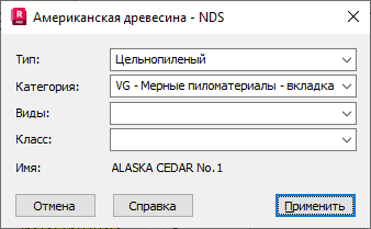

Диалоговое окно "Американская древесина - NDS"
Это диалоговое окно используется для доступа к набору элементов из американской древесины.

Элементы диалогового окна
Для выбора типа древесины можно использовать доступные в данном диалоговом окне фильтры:
  • Тип
  • Категория
  • Виды
  • Класс
