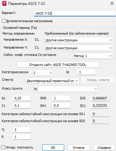

Параметры сейсмического расчета конструкции зависят от выбора сейсмических норм, по которым производится расчет влияния сейсмических нагрузок на конструкцию.
Чтобы выполнить сейсмический расчет в соответствии с правилами норм, настройте указанные ниже параметры.
(I, II, III, IV) на основе использования или вместимости зданий и конструкций, классифицированных в соответствии с таблицей 1.5-1.
На выбор доступно четыре спектра. Два из них — «Многопериодный проектный спектр» и «Многопериодный спектр MCER» — требуют определения спектра в новом диалоговом окне, которое можно вызвать, нажав расположенную рядом кнопку «Опред. спектр».
Доступ к официальному веб-сайту ASCE 7 (ASCE 7 HAZARD TOOL) можно получить, нажав кнопку «Открыть сайт: ASCE 7 HAZARD TOOL». Эта страница позволяет получить значения, необходимые для определения спектра и значений коэффициентов на основе базовых данных, таких как местоположение, категория риска и класс грунта участка.
Для переноса значений из таблицы определения спектра на веб-сайте в таблицу определения в Robot Structural Analysis используйте операцию копирования и вставки.
как указано в разделе 11.4 и в главе 22 норм ASCE 7-22:
Значение этих параметров можно получить на сайте https://asce7hazardtool.online/ на основе местоположения, категории риска и класса грунта участка.
Cd — коэффициент усиления деформаций, как указано в таблице 12.2-1 норм ASCE 7-22.
Нажмите «Определение эксцентриситета», чтобы открыть диалоговое окно Определение эксцентриситетов масс, в котором можно задать принцип учета эксцентриситета масс в сейсмическом расчете.
Нажмите Сдвиг основания, чтобы открыть диалоговое окно «Сдвиг основания». В нем можно выбрать алгоритм учета основной поперечной силы: путем расчета в соответствии с требованиями раздела 12.8 сейсмических норм ASCE 7-22 или определением вручную.
Если включено ограничение «Сдвиг основания», значения внутренних усилия и реакций масштабируются для получения суммы реакций в интересующем направлении, равном сдвигу основания. Обратите внимание, что результаты для каждой формы не масштабируются, а масштабируются только результаты сочетаний форм колебаний (SRSS, CQC, 10 %, 2SM).
Если сдвиг основания определен вручную как произвольная величина, результаты всегда масштабируются для получения суммы реакций в интересующем направлении, равном сдвигу основания, вверх или вниз, даже если значение сдвига меньше суммы реакций, полученных в результате спектрального анализа.
При автоматическом вычислении сдвига основания с помощью основного периода в соответствии с уравнением 12.8-8 результаты масштабируются только в большую сторону для получения суммы реакций в интересующем направлении, равном сдвигу основания. Они не масштабируются в меньшую сторону.
В нижней части диалогового окна находятся кнопки Определение направления и Фильтры.
Согласно пункту 12.9.1.2 реакции и внутренние усилия для каждой формы для отклика делятся на величину R/Ie. Перемещения и сдвиг умножаются на величину Cd/Ie.
В пояснительных записках можно просмотреть все входные параметры, сведения о спектре и коэффициент приведения сдвига основания (выберите меню «Расчет»
«Пояснительная записка»
«Упрощенная пояснительная записка»/«Полная записка»).
Подробнее о данном методе расчета конструкции можно узнать в указанных нормах.
