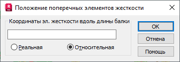

Используйте это диалоговое окно, чтобы определить шаг поперечных ребер жесткости вдоль длины балки (в реальных координатах или относительно длины балки) согласно нормам NBR 8800:2008.
Доступ
- Нажмите кнопку Ребра жесткости в диалоговом окне "Определение элемента. Параметры".
Элементы диалогового окна
- Распределение ребер жесткости по длине балки
- Введите координаты поперечных ребер жесткости, расположенных по длины балки, и укажите, являются ли эти координаты реальными или относительными по отношению к длине балки.
Прим.:
- На основании места расположения поперечных ребер жесткости программа также делает расчет длины усиленной перемычки; эта информация используется для расчета прочности среза V Rd согласно разделу 5.4.3.
- Программа не проверяет геометрическую правильность поперечных ребер жесткости согласно пункту G2.2.
