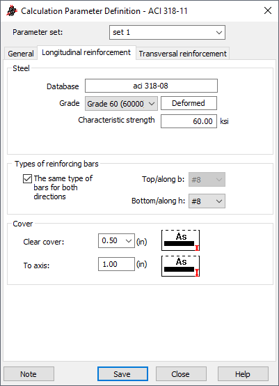

Вкладка "Продольная арматура" позволяет определить параметры продольной арматуры железобетонного элемента в соответствии с нормами ACI 318.
Доступ
- Нажмите Проект
Теоретическое армирование балок/колонн - Опции
Параметры расчета, чтобы открыть диалоговое окно "Параметры расчета", а затем нажмите
- Нажмите
("Параметры расчета ж/б элемента"), чтобы открыть диалоговое окно "Параметры расчета", а затем нажмите
Элементы диалогового окна
Прим.: Содержимое этого окна зависит от выбранных железобетонных норм. Для других норм внешний вид этого окна может отличаться от показанного выше.
- Сталь
- Выберите класс заданной стали.
- Типы арматурных стержней
- Определяет диаметры стержней, используемых для армирования элемента.
Диаметр стержней верхней и нижней арматуры балки может быть различным. Аналогично колонны могут быть армированы вдоль сторон h и b.
Если одни и те же диаметры используются для всего элемента, выберите параметр Один и тот же тип стержней в обоих направлениях.
- Защитный слой
- Определяет значения защитного слоя.
Защитный слой можно рассчитать как слой для оси или как чистый защитный слой нижней арматуры. Значения защитного слоя автоматически преобразуются.
