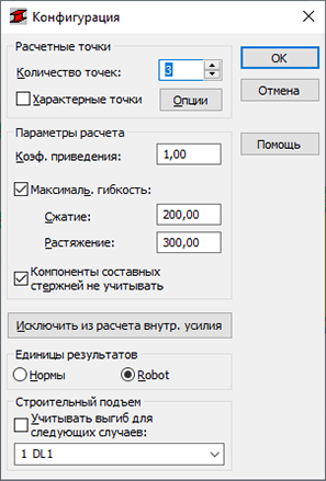

Это диалоговое окно позволяет определить параметры, применяемые при проверке стального элемента в соответствии с нормами NBR 8800:2008.
Доступ
- В компоновке Стальные/алюминиевые конструкции нажмите кнопку Конфигурация в диалоговом окне "Расчеты".
Элементы диалогового окна
- Расчетные точки
- Укажите число расчетных точек или характерных точек:
- Введите число точек, которые равномерно распределяются по длине элемента.
- Выберите характерные точки и нажмите кнопку "Параметры", чтобы открыть диалоговое окно Расчеты в характерных точках.
- Параметры расчета
- Коэффициент эффективности
- Введите коэффициент эффективности, на который будет умножен предел текучести. Это приведет к увеличению или уменьшению значения предела текучести.
- Максимальная гибкость
- Проверка гибкости элемента для сжатых и растянутых элементов.
- Компоненты составных элементов не учитываются
- В процессе вычислений сложные компоненты элементов игнорируются.
- Исключить внутренние усилия из расчетов
- Открытие диалогового окна «Не учтенные внутренние усилия», в котором можно задать предельные значения внутренних усилий и представить результаты проектирования элемента.
- Кроме того, здесь можно выбрать единицы измерения для результатов расчета элемента. Результаты могут быть представлены в единицах измерения, используемых в указанных стальных нормах, или в единицах измерения, используемых в программе Robot.
- Единицы результатов
- Укажите, какие единицы требуется использовать для вашего проекта: единицы бразильских норм по стальным элементам или единицы, используемые в программе Robot.
- Прогиб
- Выберите Учесть прогибы в следующих нагружениях, а затем выберите вариант нагружения, для которого заданные смещения будут рассматриваться в качестве строительного прогиба конструкции.
