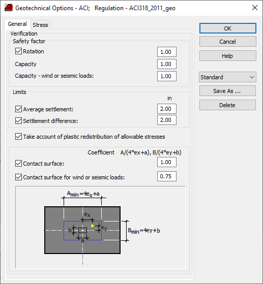

Диалоговое окно "Геотехнические параметры" (фундаменты, ленточные фундаменты)
В диалоговом окне "Геотехнические параметры" можно задать геотехнические параметры, с учетом которых будет проводиться проверка фундаментов/ленточных фундаментов и их взаимодействие с почвой.
Доступ
Выберите раздел Проектирование ж/б конструкций Фактическое армирование и создайте новый фундамент/ленточный фундамент или же откройте существующий.
  • Щелкните Расчет Геотехнические параметры.
  • Щелкните (Геотехнические параметры)
Элементы диалогового окна
В этом диалоговом окне можно выбрать условия, определяющие способ проектирования фундамента. Содержимое этого диалогового окна зависит от выбранных геотехнических норм (проектирование фундамента).
Параметр Сохранить как позволяет повторно использовать набор геотехнических параметров. Этот набор сохраняется в текущем пользовательском каталоге. Можно повторно использовать это значение для другого элемента в диалоговом окне "Геотехнические параметры" или назначить его выбранному элементу (или выбранным элементам одного типа) в "Инспекторе ж/б компонентов".
Параметр Удалить позволяет удалить выбранный набор геотехнических параметров.
