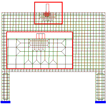

На результирующие значения оказывает очень большое влияние то, как строится сетка в окрестности тех участков, где прикладываются нагрузки. Для того, чтобы убедиться, что сетка достаточно мелкая, принимается, что размер единичного элемента сетки по всей балке-стенке не может быть больше, чем минимальная ширина распределения нагрузки, приложенной к балке-стенке. Кроме того, если это необходимо, программа автоматически делает сетку мельче в местах приложения нагрузки. Принимается, что для того, чтобы получить результаты, независимые от способа распределения элементов сетки, необходимо описать площадь распределения нагрузки таким образом, чтобы хотя бы четыре элемента находились на ширине распределения. Такой подход приводит к получению довольно точной сетки конечных элементов и, в то же время, не вызывает слишком большого увеличения времени продолжительности вычислений. На рисунке представлена сетка конечных элементов, созданная для балки-стенки, нагруженной силой, распределенной по данной ширине.

Сетка делается мельче в области приложения нагрузки независимо от выбранного метода ее построения.
