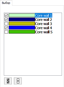

Выбор
Если в диалоговом окне «Эпюры в диафрагмах» открыта вкладка «Выбор», на экране отображается следующее:
Выберите в списке диафрагмы, для которых необходимо отобразить эпюры. Кнопки в нижней части вкладки «Выбор» позволяют выбрать все диафрагмы или отменить их выбор.
