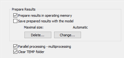

Если в правой части диалогового окна Настройки выбрать параметр «Дополнительно», то появляются следующие поля.
Область «Подготовка результатов» содержит параметры сохранения результатов для карт, чтобы в следующий раз их можно было быстрее вывести на экран или на печать.
При нажатии кнопки «Изменить» открывается дополнительное диалоговое окно.
В нем можно указать максимальное необходимое место на диске для сохранения буферов с результатами. По умолчанию, опция Автоматическая поддержка включена (но тогда не все поля редактирования доступны).
Параметр «Настройки пользователя» определяет максимальный размер буферов и минимальный объем свободного места на диске.
При нажатии кнопки «Удалить» открывается диалоговое окно «Удаление подготовленных результатов», которое описано здесь.
