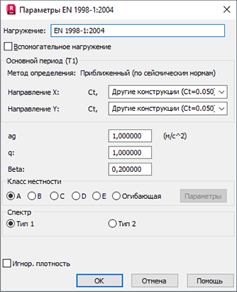

Параметры сейсмического расчета (EN 1998-1:2004)
Параметры сейсмического расчета по методу эквивалентной боковой силы зависят от сейсмических норм и метода определения значений основных периодов в диалоговом окне «Сейсмический расчет» .
Чтобы выполнить сейсмический расчет в соответствии с правилами норм, определите следующие параметры:
Основной период (T1)
Приближенный метод
Основной период Т1 рассчитывается по формуле 4.6:
T1 = Ct * H3/4
где:
Сt — коэффициент периода сооружения в зависимости от типа используемой системы сопротивления сейсмической силе (из норм);
H — высота конструкции (м), которая определяется как разница между диапазоном конструкции и нулевым уровнем отсчета.
Произвольный метод
Только Т1 — пользователь задает основной период в обоих направлениях.
Точный метод
По этому методу рассчитывается точное значение направлений Х и Y. Если параметр «Периоды с максимальным участием массы» отключен в диалоговом окне «Сейсмический расчет» , то активен первый режим в направлении, где больше масс. Если этот параметр включен, то в направлении активен один из режимов, которые удовлетворяют всем ограничениям и где больше масс.
ag
Задание проектного ускорения грунта на грунте типа А, как определено в местном законодательстве. Проектное значение ускорения грунта определяется через связь пикового ускорения грунта на грунтах типа А agR и коэффициент надежности по уровню ответственности сооружения γ:
ag  = γ × agR
q
Укажите значение коэффициента условия работы (q) в соответствии с пунктом 3.2.2.5
Бета
Укажите значение нижнего граничного значения коэффициента горизонтального спектра проекта.
Тип грунта
Выберите тип грунта (A, B, C, D или E), как указано в таблице 3.1.
Параметры влияния типа грунта описывают спектр отклика (S, Tb, Tc и Td) в соответствии с таблицами 3.2, 3.3 и 3.4.
Прим.: Выберите параметр Огибающая, чтобы сделать доступной кнопку Параметры, при помощи которой можно открыть диалоговое окно Огибающая спектра.
Тип спектра
Выберите тип спектра, как указано в п. 3.2.2.
Сдвиг основания
Основная поперечная сила рассчитывается по формуле:
Fb = Sd(T1) * m * λ (4,5)
Sd(T1) — значение расчетного спектра отклика при периоде Т1 в соответствии с пунктом 3.2.2.5
m — общая масса сооружения в соответствии с пунктом 3.2.4(2)
λ — поправочный коэффициент (0,85 или 1,0), устанавливаемый автоматически на основе раздела 4.3.3.2.2
Распределение силы осуществляется по формуле:
Fi = Fb * zi * mi / (Σ zj * mj) (4,11)
i = 1.. storeysCount; j = 1.. storeysCount
z — расстояние от базового уровня до участия масс (соответствующего этажа)
m — масса в соответствии с пунктом 3.2.4(2)
Игнорировать плотность
Исключается плотность элемента конструкции (ρ = 0) при расчете эффективной сейсмической нагрузки, применяемой к этажам модели конструкции во время расчета.
