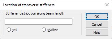

Опция используется для определения положения ребер жесткости вдоль длины элемента. Она доступна после нажатия кнопки "Ребра жесткости" в диалоговом окне Определение элемента. Параметры.
В следующем диалоговом окне пользователь может задать распределение ребра жесткости вдоль длины балки (в реальных координатах или в относительных координатах по отношению к длине балки).
На основе положений поперечного ребра жесткости, программа определяет длину ребра без ребер жесткости; это основа для расчета сопротивления потери устойчивости при сдвиге ребра Vb в соответствии с пунктом 4.4. V b сопротивление вычисляется с помощью упрощенного метода в соответствии с пунктом 4.4.5.2 для сечений с гибкими ребрами удовлетворяются условия в пункте 4.2.3. В остальных случаях управление сдвига ребра осуществляется как указано в пункте 4.2.3.
