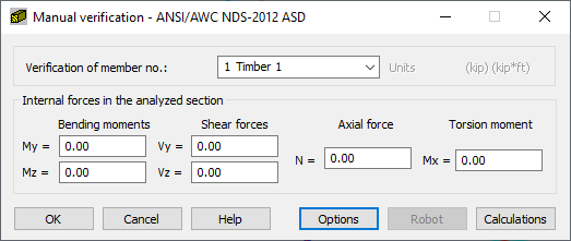

Это диалоговое окно используется для проверки элементов из древесины по значениям усилий в соответствии с требованиями норм проектирования древесины NDS 2012.
Доступ
Есть два способа вызова данного диалогового окна.
- Щелкните Проект
Расчет стальных элементов. Опции
Проверка
- Выберите Нагрузки в диалоговом окне "Результаты-Нормы-ANSI/AWC NDS-2012 ASD".
Элементы диалогового окна
- Проверка элемента №
- Выберите элемент для проверки.
- Внутренние усилия в расчетном сечении
- Введите значения соответствующих внутренних усилий.
- Используемые единицы отображаются в верхнем правом углу диалогового окна.
- Параметры
- Откроется диалоговое окно "Конфигурация", в котором можно задать параметры расчета.
- Расчет
- Выполнение расчетов.
Как только закончится проверка элемента, диалоговое окно выведет результаты расчета.
