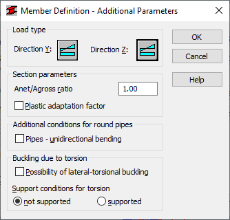

Эта опция используется для задания дополнительных параметров, определенных нормами для алюминиевого стержня. Опция активизируется кнопкой Больше, расположенной в диалоговом окне Определение элемента. Дополнительные параметры.
Здесь могут быть заданы следующие параметры:
- Тип нагрузки в направлениях Y и Z
- Параметры сечения
- отношение Anеt/Agross - это отношение принимается во внимание в случае растягивающего усилия в ванте. Этот коэффициент определяет отношение площади поперечного сечения элемента с учетом отверстий под болты и заклепки (Anet) к полной площади поперечного сечения (Agross).
- Можно также решить, нужно ли учитывать коэффициент пластической адаптации.
- Если включена опция Трубы – однонаправленный изгиб, то для такого типа сечения изгибающий момент будет равен сумме моментов, действующих вдоль осей Y и Z. Результирующий момент будет взят для проектирования стержня.
- Здесь необходимо решить, будет ли приниматься во внимание такой тип потери устойчивости, какие меры будут приняты для обеспечения устойчивости (закрепленная или шарнирная мембрана).
