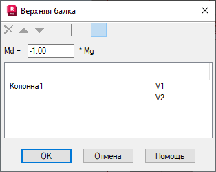

Меню модуля "Проектирование ж/б колонны" включает опцию "Верхняя балка". После выбора этой опции на экране появляется диалоговое окно, в котором пользователь может выбрать одну балку из списка определенных балок.
Если балка выбрана, на экране появляется показанное ниже на рисунке диалоговое окно. С помощью представленных в этом окне опций можно позиционировать колонну по отношению к балке. Правая часть диалогового окна показывает имена опор выбранной балки, в то время как в левой части окна представлено имя проектируемой колонны; используя стрелки, расположенные в верхней части диалогового окна, можно ассоциировать колонну с опорой балки
