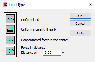

Тип нагрузки (нормы Add80)
Опция используется для определения характера нагрузок, приложенных к стержню. Отображается следующее:
Этот параметр показывает характер нагрузок приложенных к стержню. Согласно требованиям норм по нахождению коэффициентов при расчете потери устойчивости или при расчете продольного изгиба нужно определить характер приложенных нагрузок в одной или обеих координатных плоскостях поперечного сечения элемента.
Прим.: Пользователь может выбрать варианты нагружения среди вариантов, указанных в стальных нормах. Представленный выше пример диалогового окна Тип нагрузки показывает требования французских норм ADD80.
Автоматические расчеты происходят, когда характер нагрузки меняется вместе с изменением варианта нагружения. "Постоянный момент, линейно" - этот вариант используется по умолчанию для всех автоматических расчетов. Как только вручную выбран вариант вычисления или определено значение внутренних сил, появляется возможность точного определения характера нагрузки.
