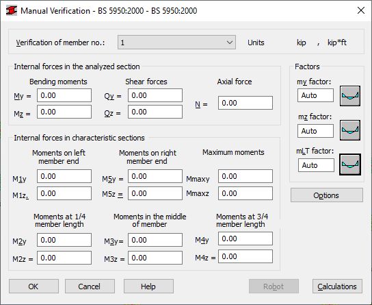

В диалоговом окне "Проверка вручную" используется проверка на соответствие значений усилий в стальных элементах, определенных пользователем, в соответствии с требованиями британских норм для стальных конструкций BS5950:2000. Для открытия диалогового окна на экране необходимо выбрать: Проект Расчет стальных элементов - Опции Проверка. Появится следующее диалоговое окно.
Для выполнения ручного расчета для конструктивного элемента, который подвержен воздействию, определенных пользователем, внутренними силами, следует указать:
  1. в поле "Проверка элемента №": выберите элемент, который должен быть проверен
  2. в поле Внутренние усилия в анализируемом сечении ввести значения соответствующих внутренних усилий (единицы измерения, отображаются в правом верхнем углу диалогового окна);
  3. в поле Внутренние усилия в характерных сечениях ввести значения соответствующих вспомогательных внутренних усилий (единицы измерения, отображаются в правом верхнем углу диалогового окна) в соответствии с указанными нормами;
  4. в поле Коэффициенты ввести значения коэффициентов моментов распределения m (при нажатии на соответствующую иконку открывается диалоговое окно, в котором указывают значения коэффициента);
  5. при нажатии на кнопку "Опции" выберите параметры расчета
  6. нажать на кнопку Расчет.
Прим.: Как только будут выбраны параметры расчета, буде выполнен Ручной расчет выполнен, а в диалоговом окне будут представлены результаты расчетов.
Расчет, которым управляют в диалоговом окне Ручной расчет, не принимает во внимание промежуточные ограничения, определенные в диалоговом окне для Элемента, а рассматривают элемент как элемент без жестких подложек вдоль его длины
