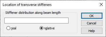

Опция используется для определения положения ребра жесткости по длине элемента. Она становится доступной после нажатия на кнопку Ребра жесткости, которая находится в диалоговом окне Определение элемента. Параметры.
В верхней части диалогового окна можно определить распределение поперечных ребер жесткости по длине балки (в действительных или относительных координатах по отношению к длине балки).
На основании положения о поперечных ребрах жесткости, программа определяет длину не жесткого промежутка; если коэффициент гибкости промежутка стержня на изгибе превышает допустимое значение указанное в п.10,1 норм, программа выполняет проверку минимума/максимума. Напряжения (10.2- (10.2)) рассчитываются на основании критического нормального напряжения σcr (10.2-(10.4)) и критического напряжения сдвига τcr(10.2-(10.5)).
