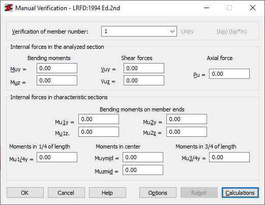

Диалоговое окно "Ручная проверка" предназначено для ручной проверки стальных элементов по значениям, заданным пользователем в соответствии с американскими нормами для стальных конструкций LRFD. Получить доступ к диалоговому окну можно, щелкнув Расчет стальных элементов - параметры Проверка. Отображается следующее диалоговое окно:
Пользователь может выполнить проверку элемента, назначая соответствующие значения внутренних сил. Диалоговое окно разделено на две основные части:
Пользователь может также выбрать значения сил из списка вариантов нагружения, доступного при нажатии кнопки Robot. Соответствующие значения сил будут автоматически введены в поля диалогового окна Ручная проверка.
Чтобы выполнить проверку элемента, подвергнутого действию внутренних сил, определенных пользователем, следует:
  1. в поле "Номер элемента" выберите элемент для проверки.
  2. В поле Внутренние усилия в анализируемом сечении ввести значения соответствующих внутренних сил (доступные значения показаны в правом верхнем углу диалогового окна).
  3. В поле Внутренние усилия в характерных точках сечения ввести значения дополнительных внутренних сил.
  4. После нажатия на кнопку Опции выбрать опции расчета.
  5. Нажать на кнопку Расчет.
Результаты расчета будут показаны в диалоговом окне.
