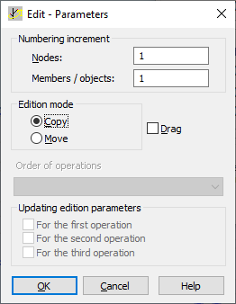

При нажатии на кнопку Параметры в диалоговом окне Комплексное редактирование или в диалоговом окне Преобразование системы координат на экране появляется диалоговое окно. Окно используется для определения дополнительных параметров комплексного редактирования или преобразования системы координат.
Верхняя часть этого диалогового окна содержит два поля: Приращение нумерации для узлов, для стерженей и объектов.
Центральная часть диалогового содержит поле редактирования Порядок операций для выбора порядка операций редактирования.
Нижняя часть диалогового окна содержит поле Обновление параметров редактирования, где имеются три опции:
Прим.: Если опция Масштабирование включена в комплексное редактирование, то следует в диалоговом окне Редактирование - Параметры (которое открывается при нажатии кнопки Параметры) активизировать опцию Обновление параметров редактирования для опции Масштабирование. В зависимости от того, где появляется опция Масштабирование, операция будет первой, второй или третьей. Центр масштабирования при сложном редактировании будет обновлен. Если эта опция активизируется, центр масштабирования будет обновляться во время процесса комплексного редактирования (например, в результате повторного переноса или масштабирования выполняются последовательные операции масштабирования для последовательных позиций центра масштабирования, полученных в результате перемещения первоначального центра при помощи векторов переноса).
Функционирование опций комплексного редактирования, содержащихся в поле Обновление параметров редактирования, иллюстрируется на примере.
