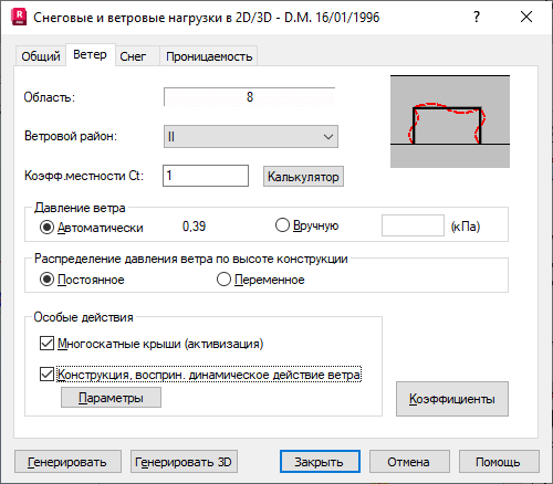

При переходе в диалоговом окне Снеговые/ветровые нагрузки на вкладку Ветер отображается следующее диалоговое окно:
Это окно включает несколько полей, в которых находятся определенные группы опций. В верхней части окна находится поле Район, в котором перечислены все районы по данным снеговым/ветровым нормам. Кроме того, здесь указываются Ветровой район и Коэффициент местности.
Значение коэффициента местности Ct рассчитывается в диалоговом окне "Коэффициент местности Ct" на основании таких значений, как положение конструкции по отношению к возвышению (сверху или на склоне), высота конструкции, высота возвышения, уклон и т. д. При нажатии на кнопку Калькулятор открывается диалоговое окно "Коэффициент местности Ct".
Поле Давление ветра содержит следующие параметры:
В поле Распределение давления по высоте конструкции находятся такие опции:
В поле Особые действия представлены следующие параметры:
При нажатии на кнопку Коэффициент открывается диалоговое окно, в котором могут быть определены коэффициенты ветровой нагрузки.
