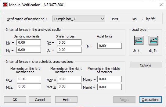

В диалоговом окне "Проверка вручную" используется проверка на соответствие значений усилий в стальных элементах, определенных пользователем, в соответствии с требованиями норм NS 3472:2001. Для открытия диалогового окна на экране необходимо выбрать: Проект > Расчет стальных элементов - Опции > Проверка На экране появляется диалоговое окно, представленное ниже.
Для запуска проверки стального элемента, основанной на заданных ранее значениях внутренних усилий, необходимо:
  1. ввести номер элемента в поле Проверка элемента № поле
  2. в поле Внутренние усилия в анализируемом сечении ввести значения соответствующих внутренних сил (доступные значения показаны в правом верхнем углу диалогового окна)
  3. ввести значения дополнительных внутренних сил, необходимых для вычислений по нормам в поле Внутренние силы в характерных точках поперечного сечения (при этом в правом верхнем углу диалогового окна будут показаны соответствующие единицы измерения)
  4. в поле Тип нагрузки выбрать тип нагрузки, применимый к проверяемому элементу в направлениях оси Y или оси Z; если нажата соответствующая иконка, на экране появляется диалоговое окно для задания типа нагрузки
  5. нажать на кнопку Опции для выбора Опций расчета
  6. нажать на кнопку Расчеты.
При нажатии на кнопку Расчет начинается проверка элемента и по окончании расчета на экране появляется диалоговое окно, содержащее результаты.
Прим.: При расчетах в диалоговом окне Проверка вручную полученные в диалоговом окне Определение элемента внутренние связи не будут учитываться и элемент будет рассматриваться без связей вдоль длины.
