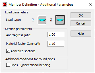

Эта опция используется для описания дополнительных параметров типа стальных стержней, назначаемых нормами. Она активируется нажатием на кнопку "Больше...", расположенную в диалоговом окне "Определение элемента".
Это диалоговое окно используется для определения:
- тип нагрузки в направлениях по Y и Z;
- параметров сечения (необходимо задать):
- отношение Aнетто/Aбрутто - принимается во внимание лишь в случае растягивающего усилия в канате; Этот коэффициент определяет отношение площади поперечного сечения элемента с учетом отверстий под болты и заклепки (Anet) к полной площади поперечного сечения (Agross).
- коэффициент материала ГаммаM;
- проводилась или нет тепловая обработка;
- Условия для варианта с круглыми трубами. Если включена опция "Однонаправленный изгиб труб", то для этого типа сечений изгибающий момент рассчитывается в программе как геометрическая сумма моментов, действующих вдоль осей Y и Z; результирующий момент будет использоваться как основа при проектировании стержня.
