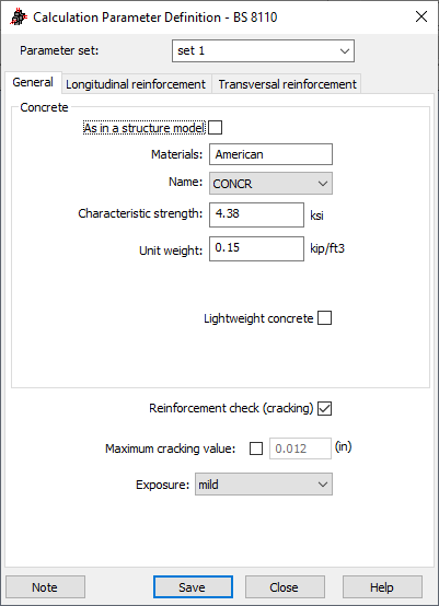

Нормы BS. Вкладка Основная
Диалоговое окно Определение параметров расчета по нормам BS на вкладке "Основная" выглядит так:
Параметры бетона могут быть заданы одним из трех способов:
Если в конструкции используется легкий бетон, то должны быть активизирована опция Легкий бетон.
Можно определить следующие параметры:
Также могут быть определены Внешние условия и активизирована опция Контроль армирования (EC2 4.4.2.3), которая позволяет контролировать трещинообразование.
