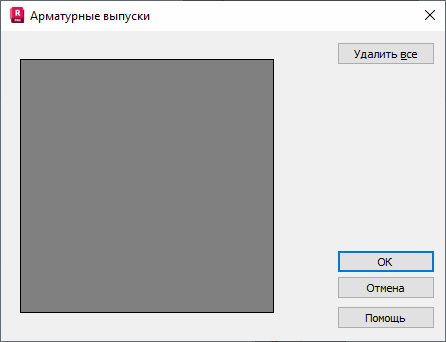

Арматурные выпуски
Опция используется для ручного удлинения стержней до их соединения с примыкающими выше стержнями.
Прим.: Опция применяется после расчета арматуры в колонне.
Эта опция доступна из меню выбором команды Конструкция / Арматура / Арматурные выпуски: После выбора этой опции на экране появится представленное ниже окно.
Представленное диалоговое окно позволяет пользователю "вручную" задавать стержни для арматурных выпусков. Это необходимо в том случае, когда стержни, заданные программой, не удовлетворяют требованиям проектировщика.
Эта опция работает корректно при условии, что арматура колонны уже была определена. После выбора этой опции на экране появляется представленное выше диалоговое окно, на котором представлен общий вид поперечного сечения колонны. На поперечном сечении схематично изображена продольная арматура.
Для того, чтобы выделить стержни, которые должны быть выпущены за колонну, следует кликнуть на них левой кнопкой мыши. После выбора стержней изменения должны быть приняты нажатием кнопки ОК. Стержни, выделенные светло красным цветом, будут удлинены автоматически (при условии, что они уже не являлись арматурными выпусками), тогда как не подсвеченные стержни будут укорочены с тем, чтобы соответствовать длине колонны. Изменяются только длины стержней, тогда как их положения остаются неизменными.
