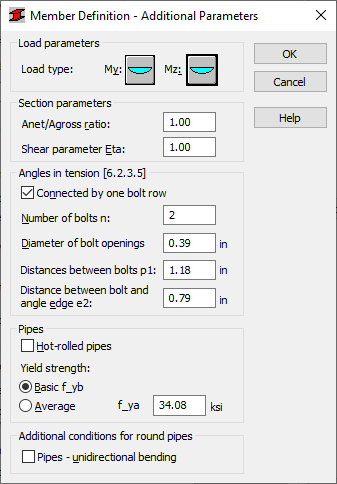

Этот параметр используется для задания дополнительных параметров норм для определенного типа стальных элементов. Она активируется нажатием на кнопку "Больше...", расположенную в диалоговом окне "Определение элемента. Параметры".
Здесь могут быть заданы следующие параметры:
- Тип нагрузки в направлениях Y и Z
- Параметры сечения
- Отношение Aнетто/Aбрутто принимается во внимание лишь в случае растягивающего усилия в канате. Этот коэффициент определяет отношение площади поперечного сечения элемента с учетом отверстий под болты и заклепки (Anet) к полной площади поперечного сечения (Agross).
- Параметр Eta
- Параметры для растянутых уголков
- Параметры круглых труб (предел текучести)
- Условия для варианта с круглыми трубами. Если включена опция "Трубы – однонаправленный изгиб", то для такого типа сечения программа определяет изгибающий момент равный сумме моментов, действующих вдоль осей Y и Z; результирующий момент является базовым для проектирования стержня.
