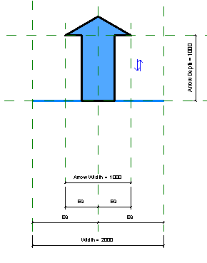

Семейство индикаторов одностороннего движения используется во время анализа трассировки с целью задания направления для трассировки. При анализе траектория движения будет проходить только через индикатор одностороннего движения в направлении стрелки.
Индикатор одностороннего движения используется для обозначения предусмотренного направления движения. Семейство применяется при работе с инструментами анализа трассировки для управления линией траектории движения, созданной в ходе анализа трассировки. Семейство содержит «плоскость блокировки» (синяя линия), которая позволяет траектории движения проходить через нее в направлении стрелки семейства.
Важное замечание: При работе с индикаторами одностороннего движения в моделях необходимо соблюдать следующие правила.
- Параметр «Ширина» определяет ширину плоскости блокировки, используемой при анализе трассировки. Имя параметра нельзя изменять.
- Для параметра OneWaySign необходимо задать значение «Да», чтобы включить семейство во время анализа трассировки.
- Стрелка является вложенным элементом узла. Ее цвет и форму можно изменить путем редактирования вложенного семейства. Значение «Вверх» определяет направление одностороннего движения в данном семействе. Не изменяйте его в семействе. Стрелка в семействе должна указывать вверх. Направление стрелки можно изменить при размещении в модели с помощью ручки разворота или путем вращения семейства.
- При вложении семейства в другое семейство, например в дверь, необходимо сделать семейство индикатора одностороннего движения общим.
