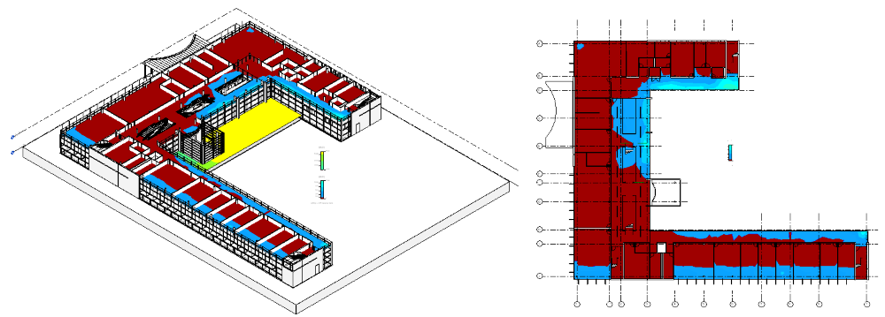

Применение результатов расчета освещения к виду
Чтобы визуализировать результаты анализа, примените легенду и результаты в цвете к 3D-видам модели, а также видам в плане.
При применении результатов расчета к виду выполняется их визуализация. К виду также применяется легенда как часть результатов расчета.

  5. Нажмите "Начать поиск".
  6. Просмотрите и закройте диалоговое окно «Расчет освещения — сводка результатов».
  7. Откройте вид с префиксом _InsightLighting в имени.
    Прим.: Префикс _InsightLighting добавляется к именам 3D-видов, видов в плане и видов спецификаций при создании расчета освещения. К этим видам применяются результаты расчета освещения. Изучите 3D-виды, планы и спецификации, чтобы понять результаты расчета освещения.
