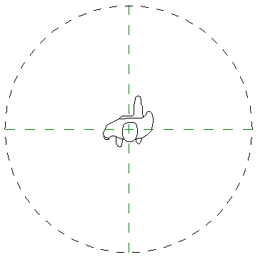

Семейство компонентов, связанных с людьми, используется для обозначения людей, находящихся в помещении и радиуса социального дистанцирования вокруг них, который будет учитываться при анализе трассировки.
Семейство компонентов, связанных с людьми, используется для обозначения расчетного числа людей в модели. Радиус, включенный в семейство, блокирует траекторию движения во время анализа трассировки.
Важное замечание: При работе с компонентами, связанными с людьми, в моделях необходимо соблюдать следующие правила.
- Вложенное семейство типовых моделей Metric Physical Distance Circle (область для социального дистанцирования в метрической системе) рассчитывается как препятствие при анализе трассировки.
- Для параметра «Отметка от уровня» во вложенном семействе типовых моделей Metric Physical Distance Circle необходимо установить значение больше 300 мм, чтобы он учитывался во время анализа трассировки.
- Параметр типа Physical Distance Radius задает размер вложенного семейства Physical Distance Circle.
- Параметр типа Physical Distance Circle Visibility управляет видимостью вложенного семейства Physical Distance Circle. Семейство должно быть видимым, чтобы оно учитывалось во время анализа трассировки.
