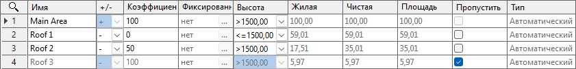

Пример 1. Марка участка с одной линией высоты на уровне 1,50 м.
Пример 2. Марка участка с двумя линиями высоты на уровнях 1,00 и 2,00 м.
- Основная площадь: данные об участке для помещения.
- Крыша 1: данные об участке ниже линии высоты на уровне 1,00 м. Данная площадь вычитается из основной площади (коэффициент расчета 0 %).
- Крыша 2: данные об участке для площади между линиями высоты на уровнях 1,00 и 2,00 м. Данная площадь равна 50 % жилой площади.
