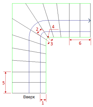

Забежные ступени
Прим.: Свойства забежных ступеней действительны для маршей с Г-образными и П-образными забежными ступенями.
| Стиль забежных ступеней | Расчет ступеней для маршей с забежными ступенями. Выберите один из следующих вариантов:
| Свойства забежной ступени (аннотация) |
| Смещение внутренней линии обхода | Расстояние внутренней линии обхода от внутренней границы марша с забежными ступенями. Это расстояние определяет точку измерения минимальной ширины внутренней линии обхода. (См. п. 1 в разделе "Свойства забежной ступени"). |
| Минимальная ширина по внутренней линии обхода | Минимальная ширина проступи, измеренная в точке смещения внутренней линии обхода. (Только для чтения). (См. п. 2 в разделе "Свойства забежной ступени"). |
| Минимальная ширина по внутренней границе | Минимальная ширина проступи на внутренних углах марша с забежными ступенями. (См. п. 3 в разделе "Свойства забежной ступени"). |
| Сопряжение в углу | Выберите этот параметр, чтобы применить геометрию сопряжения ко внутреннем углу марша с Г-образными забежными ступенями или к обоим внутренним углам марша с П-образными забежными ступенями. |
| Радиус сопряжения | Радиус, используемый для геометрии сопряжения на внутренних углах марша с забежными ступенями. (См. п. 4 в разделе "Свойства забежной ступени"). |
| Параллельные проступи в начале | Произвольное количество равных шагов, добавляемых к началу марша с забежными ступенями. (См. п. 5 в разделе "Свойства забежной ступени"). |
| Параллельные проступи в конце | Произвольное количество равных шагов, добавляемых к концу марша с забежными ступенями. (См. п. 6 в разделе "Свойства забежной ступени"). |
