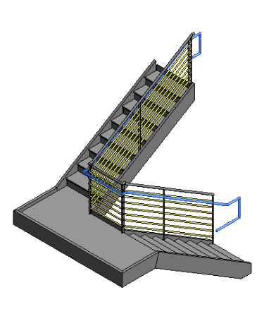

К типу ограждения можно добавить верхние поручни и до двух перил.
Непрерывные поручни являются подкомпонентом системного семейства ограждений, которые используются в качестве перил и верхних поручней (которые можно использовать как перила). Непрерывные поручни соответствуют строительным нормативам для общественных зданий, которые по причинам безопасности должны обеспечивать непрерывную поддержку для лиц, использующих пожарную лестницу.
Для непрерывного ограждения (перила или верхнее ограждение) можно выполнить следующие действия:
