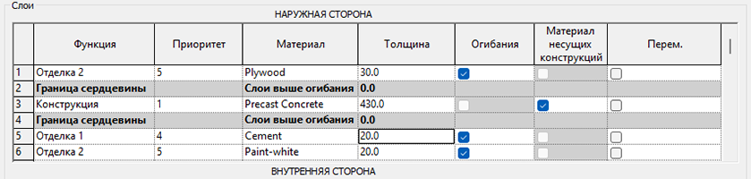

Слои стен
В диалоговом окне «Редактирование сборки» можно задать свойства каждого слоя стены. Для каждого слоя стены можно задать следующие свойства.
  • Функция: определение функций слоев, например, «Конструкция», «Основа», «Отделка», а также способа соединения слоев многослойного элемента со смежными многослойными элементами. См. раздел Применение функции к слою многослойной структуры.
  • Приоритет: определяет приоритет соединения слоев для каждого элемента.
  • Материал: материал, применяемый в графике и анализе. См. раздел Материалы многослойных элементов модели.
  • Толщина: толщина слоя. Слои, которым назначена функция мембраны, могут иметь толщину 0.
  • Огибания: определяет, будет ли слой огибать концы стен или вставки в стены (двери и окна). См. раздел Огибание слоев.
  • Материал несущих конструкций: в качестве материала несущих конструкций можно задать один слой между границами сердцевины стены. Набор физических характеристик материала, назначенного этому слою, используется в аналитической модели несущих конструкций. Слои, расположенные вне границ сердцевины стены, не могут быть назначены в качестве материала несущих конструкций.
  • Переменная: один слой многослойной стены может быть задан в качестве переменного. Стены, имеющие только один слой, все равно можно задать как переменные. При этом для параметра экземпляра стены «Поперечное сечение» доступны не только значения «Вертикальное» и «Наклонное», но и «Коническое». В свойствах типа стены задайте углы (от вертикали) по умолчанию, необходимые для внутренней и внешней граней конической стены. Угол будет применен к переменному слою стены. Все слои, кроме переменного, будут иметь постоянную толщину. См. раздел Свойства типа стен.
    Если задан слой переменной толщины, изменить вертикальную структуру многослойной стены невозможно. Инструменты для разделения, объединения и назначения слоев будут отключены. См. раздел Изменение многослойных стен.

Строки слоев соответствуют слоям или областям стены
Слой назначается одной строке. Слой стены имеет постоянную толщину. Его высота равна высоте стены. Таблица позволяет изменить толщину слоя. Для изменения толщины следует изменить значение в соответствующей слою строке таблицы. Кроме того, каждому слою можно назначить материал.
Слой стены: постоянная толщина, высота равна высоте стены.
