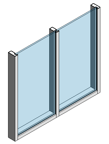

Для размещения импостов на витраже используйте схему разрезки.
панель "Формирование
 (Импост)
  При добавлении в схему разрезки импостов импосты принимают размер, соответствующий схеме. При добавлении импоста к внутренней линии схемы он центрируется по данной линии. При добавлении импоста на линию схемы, расположенную по периметру, импост выравнивается таким образом, что его граница находится на одной линии с контуром стены.
