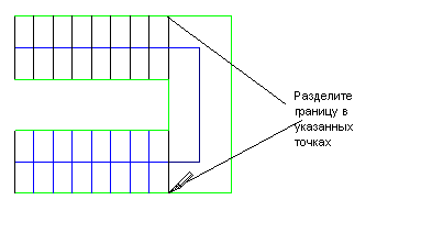

Если лестница, которая создается путем построения эскизов линий границ и подступенков, имеет площадку, разделите линии границ в том месте, в котором они пересекаются с площадкой, чтобы ограждение точно соответствовало площадке и уклону лестницы.
