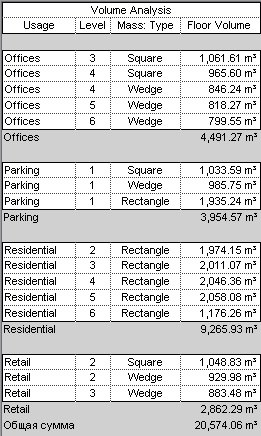

- (Необязательная операция) Задайте форматирование для параметров "Использование", "Уровень", и "Формообразующий элемент: тип": в списке "Поля" выберите имя поля. Затем для параметра "Выравнивание" выберите значение "По центру".
- Нажмите "ОК".
В спецификации показывается объём каждого формообразующего элемента - перекрытия, промежуточные значения объёма по видам использования и общая сумма объединённых объёмов формообразующих элементов - перекрытий. Эти сведения используются для оценки нагрузок на системы ОВК конструкции на основе запланированного использования каждого формообразующего элемента - перекрытия.
