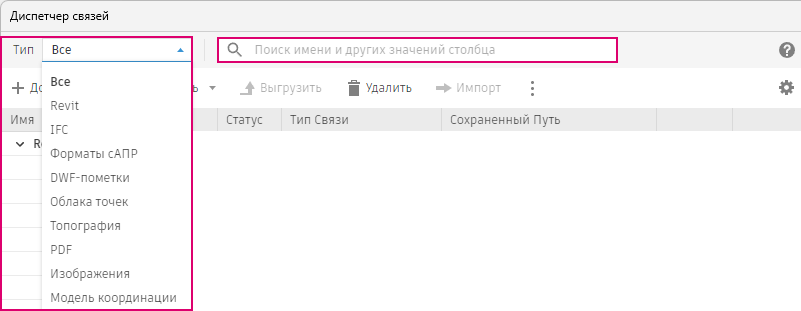

В диалоговом окне «Диспетчер связей» отображаются девять типов связанных данных (модели Revit, ссылки IFC, форматы САПР, пометки DWF, облака точек, топография, PDF, изображения и модель координации), сгруппированных в древовидной структуре.
Используйте фильтр для отображения отдельных типов и функцию поиска для поиска связей.

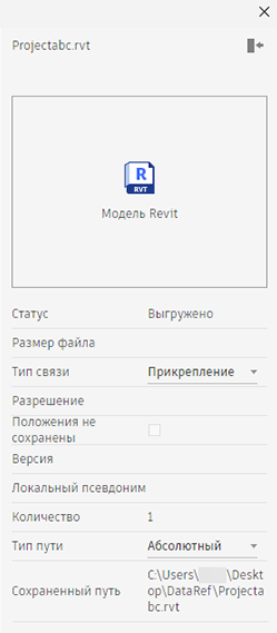

Подробные сведения о каждом типе данных можно просмотреть на свертываемой боковой панели справа.
Полный адрес ссылки можно просмотреть во всплывающих подсказках или скопировать его напрямую из столбца «Сохраненный путь».

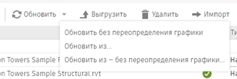

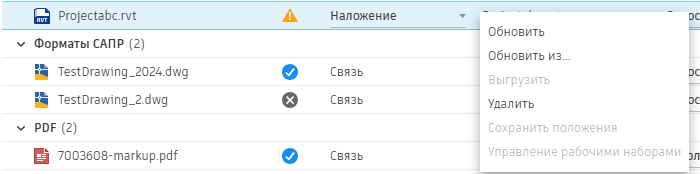

Выберите нужные действия с помощью инструментов операций в верхней части окна (например, перезагрузка с переопределением графики или без него, выгрузка, удаление и т. д.). Они определяются динамически в зависимости от типа и статуса связанного файла.
Для доступа к этим операциям можно также щелкнуть правой кнопкой мыши или нажать кнопку «Дополнительно» в конце любой строки.

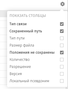

Для настройки видимости каждого столбца нажмите значок шестеренки в правом верхнем углу таблицы, чтобы открыть список «Показать столбцы».

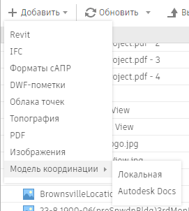

Используйте кнопку «Добавить» для добавления связанных данных в Revit.
