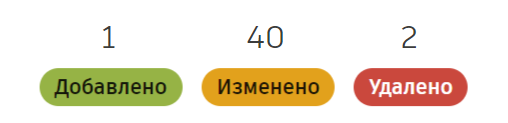

Палитра содержит обзор изменений, классифицированных по 3 категориям: добавленные, измененные и удаленные объекты. Пример показан ниже:
Сводка по изменениям. На палитре представлен обзор изменений, классифицированных по трем категориям: добавленные, измененные и удаленные объекты. Для быстрой идентификации добавленные, измененные и удаленные объекты модели координации выделяются на видах Revit. Неизмененные объекты координации обозначены серым цветом.
По умолчанию все типы измененных элементов включены. Чтобы отключить отображение добавленных, измененных или удаленных объектов, щелкните соответствующий параметр. Например, если требуется визуализировать только добавленные объекты, щелкните «Изменено» и «Удалено». Измененные и удаленные объекты больше не будут выделяться в модели.
