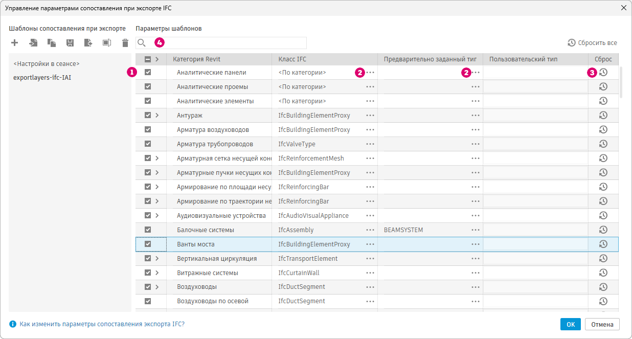

Вы можете вносить изменения в класс IFC и стандартные типы, сопоставленные с каждой категорией Revit при экспорте файла IFC.
— выберите для включения категории в экспорт IFC. Снимите флажок, чтобы исключить из экспорта. Используйте стрелку для разворачивания или сворачивания вида подкатегорий. Элемент управления в верхней части столбца позволяет выбрать или удалить все выбранные категории.
— используйте стрелку открытия диалогового окна, чтобы открыть окно «Выбор объекта IFC». Выберите класс IFC и стандартный тип для использования при экспорте категории. Для включения столбца пользовательского типа установите для параметра «Стандартный тип» значение USERDEFINED.
— используйте функцию сброса параметров, чтобы сбросить значения по умолчанию для класса IFC и стандартного типа. Используйте элемент управления в верхней части столбца, чтобы сбросить все значения до значений по умолчанию.
— используйте строку поиска для фильтрации списка категорий.
