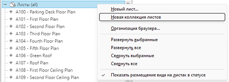

Чтобы создать коллекцию листов, в Диспетчере проекта
выберите «Новая коллекция листов».

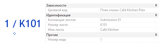

- Имя коллекции листов подставляется перед номером и именем листа во всплывающей подсказке вкладки «Вид».

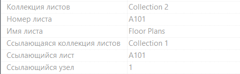

- Параметры Коллекция листов и Ссылающаяся коллекция листов, предназначенные только для чтения, доступны для совместимых типов видов в Revit, а также для существующих параметров листа и вида.
- · Параметры Коллекция листов и Ссылающаяся коллекция листов могут использоваться в совместимых категориях фильтра видов (фасады, сечения, выноски, ссылки на виды) и спецификациях (список листов и список видов).
Параметры Коллекция листов и Ссылающаяся коллекция листов доступны в применимых категориях семейств (заголовки видов, ссылки на виды, заголовки фрагментов, метки фасадов, метки сечений и основные надписи), чтобы их можно было использовать в метках.

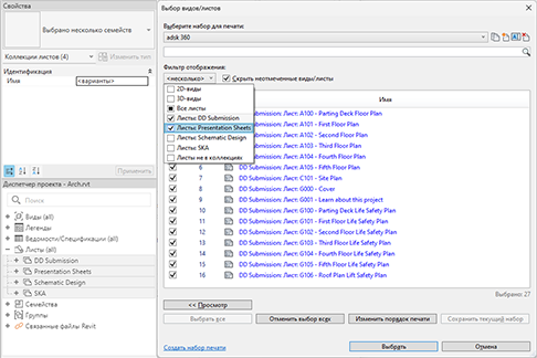

- Диалоговое окно «Экспорт\Печать» включает каждую коллекцию листов в качестве специального переключателя фильтра отображения, что позволяет точно выбрать листы в одной или нескольких коллекциях.
