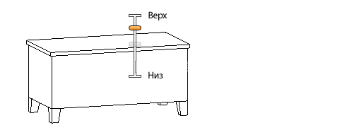

При использовании инструмента перемещения вверх/вниз отображается графический элемент, называемый индикатором расстояния по вертикали. Для корректировки отметки текущего вида по вертикали перетащите регулятор на индикаторе расстояния по вертикали вверх или вниз.
На индикаторе вертикального расстояния перетаскивания есть две метки, указывающие самую высокую (верх) и самую низкую (верх) из возможных отметок вида. При изменении отметки с помощью индикатора вертикального расстояния ярко-оранжевый индикатор указывает текущую отметку, а бледно-оранжевый индикатор — предыдущую отметку.
