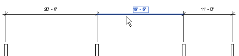

Удаление сегмента размерной линии
В размерных строках, содержащих 2 или более сегментов, выделение отдельного размерного сегмента для удаления осуществляется клавишей Tab.
  1. Наведите курсор на отдельный сегмент размерной строки, которую требуется удалить.
  2. Нажимая клавишу Tab, выделите нужный элемент и щелкните мышью для завершения выбора.
  3. Нажмите клавишу «Delete».
    Прим.: При удалении отдельного сегмента все перезаписанные экземпляры сохраняются в оставшихся размерных сегментах. При удалении сегмента из строки равенства зависимость равенства удаляется.
