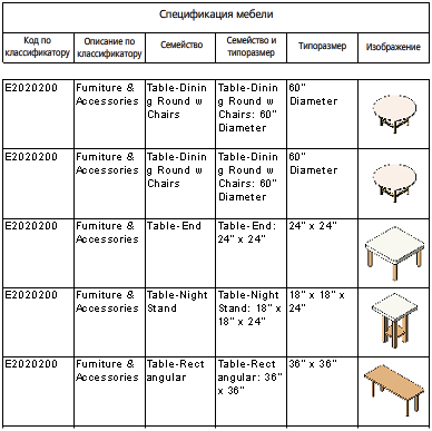

К изображениям, которые можно связывать с элементами, относятся изображения, которые можно импортировать в модель, и изображения, создаваемые путем сохранения в проекте видов модели (например, 3D-видов или видов визуализации). Если изображения включены в спецификацию, они отображаются на видовом экране спецификации, размещаемом на листе. Собственно вид спецификации содержит имя изображения, но не само изображение. В следующем примере показана спецификация мебели с изображениями на виде листа.
