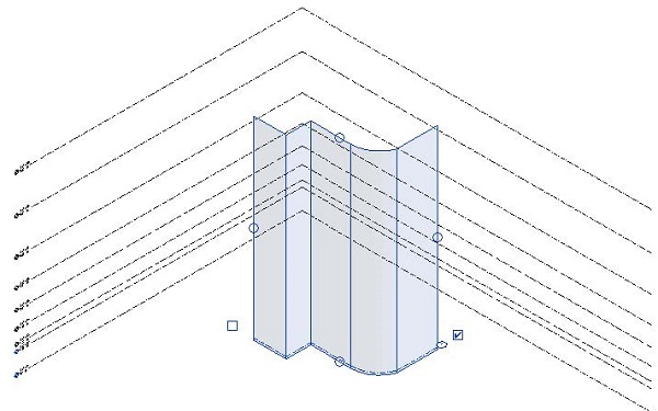

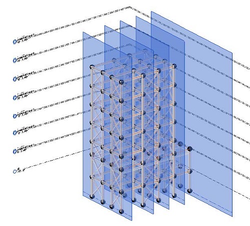

Отображение схем разрезки на 3D-видах
Для отображения схем разрезки на 3D-виде выполните следующие действия.
- Откройте 3D-вид.
- В разделе «Графика» на палитре свойств 3D-вида нажмите кнопку «Редактировать» рядом с параметром Показать сетки.
- В диалоговом окне «Показать схемы разрезки» установите флажки для уровней, на которых требуется отобразить линии схем разрезки.
Прим.: Линии схемы разрезки представляют собой пересечение плоскости уровня с поверхностью схемы разрезки. Линии схемы разрезки будут отображаться только для тех поверхностей схемы разрезки, которые пересекают выбранные уровни, и будут автоматически обновляться при изменении положения схемы разрезки или уровня. Для каждого отмеченного пересечения на уровне схемы разрезки будет отображаться линия схемы разрезки.
- Для сохранения изменений и закрытия диалогового окна «Показать схемы разрезки» нажмите «ОК».
По умолчанию для только что созданных 3D-видов устанавливается минимальный уровень. Для существующих видов после обновления модели уровень не выбирается.
Прим.: Добавить схемы разрезки на 3D-вид невозможно, однако можно скопировать существующие уровни и вставить их в другое место на виде.
При выборе схемы разрезки ее плоскость отображается в виде синей плоской вертикальной поверхности, в рабочей области появляются элементы управления, а свойства схемы разрезки отображаются на палитре «Свойства». При наведении курсора только на схему разрезки ее плоскость выделяется как синяя плоская вертикальная поверхность.

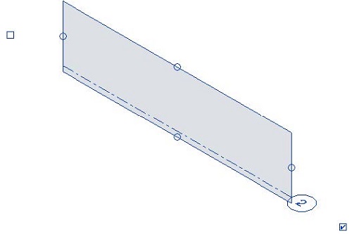

С помощью элементов управления в рабочей области с выбранной схемой разрезки можно выполнять следующие операции:
- изменять отметку схемы разрезки;
- изменять границы плоскости схемы разрезки в модели (если данная плоскость не контролируется областью видимости). Можно скорректировать поверхность схемы разрезки путем перетаскивания синих окружностей в центре каждой кромки поверхности.
Прим.: Для многосегментных схем разрезки в вертикальном направлении можно настроить только все поверхности сразу. В горизонтальном направлении можно настроить только начальную и конечную поверхности схемы разрезки (только для свободной кромки). При наведении курсора на сегмент схемы разрезки для выбора каждой поверхности используется клавиша TAB. Невозможно скорректировать поверхность сегмента, выбранного отдельно с помощью клавиши TAB.

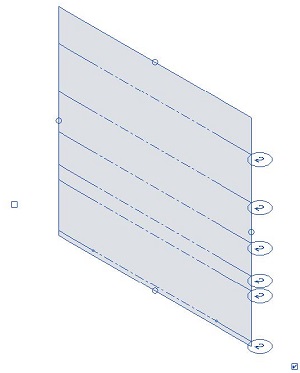

Аннотация схем разрезки на 3D-видах
- Можно управлять видимостью аннотаций для каждой схемы разрезки.
- Аннотация схемы разрезки всегда размещается в горизонтальной плоскости.
- Параметры видимости аннотаций схемы разрезки относятся ко всем линиям одной схемы разрезки (для каждого конца).
- Параметры по умолчанию для аннотаций схемы разрезки, задаваемые при создании, совпадают с параметрами для видов в плане.
- Управлять видимостью обозначений можно с помощью соответствующего флажка рядом с каждым концом схемы разрезки.
- Параметры «2D/3D», «Отвод» и «Конечный сегмент» в 3D-видах недоступны.
