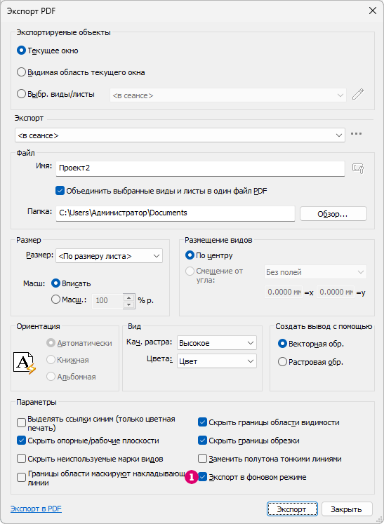

Включение экспорта в фоновом режиме
Экспорт файлов в PDF в фоновом режиме позволяет продолжить работу с моделью по мере выполнения процесса экспорта.
Чтобы включить экспорт в PDF в фоновом режиме, перейдите в раздел «Параметры» диалогового окна «Экспорт» . По умолчанию экспорт в фоновом режиме отключен.
Дополнительные сведения о процедуре экспорта файла в PDF см. в разделе Экспорт файла в PDF.

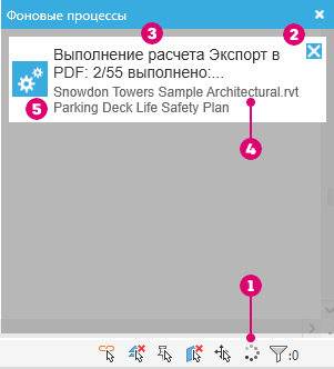

Отслеживание экспорта в фоновом режиме
При выполнении экспорта в фоновом режиме в строке состояния отображается элемент управления. Щелкните элемент управления, чтобы просмотреть статус экспорта в фоновом режиме.
  •  — элемент управления фоновым процессом в строке состояния.
  •  — нажмите, чтобы отменить экспорт.
  •  — количество завершенных видов и общее количество экспортируемых видов.
  •  — имя файла экспорта.
  •  — вид, экспортируемый в данный момент.
