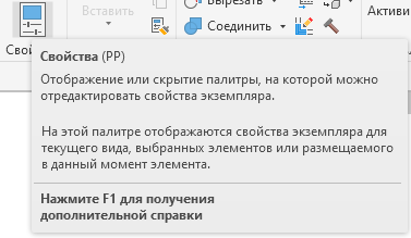

В подсказках содержится информация об инструменте пользовательского интерфейса или об элементе в области рисования либо инструкции по последующим действиям при работе с инструментом.
Когда курсор задерживается на инструменте, находящемся на ленте, по умолчанию Revit отображает всплывающую подсказку. Подсказка содержит краткое описание данного инструмента. Если задержать курсор на ленте еще некоторое время, отображается дополнительная информация (если имеется). Во время отображения всплывающей подсказки можно нажать клавишу F1 для отображения контекстной справки, которая предоставляет информацию об этом инструменте в большем объеме.
Всплывающие подсказки полезны при первоначальном знакомстве с программным обеспечением. Объем информации, отображаемой во всплывающих подсказках, а также скорость появления подсказок можно настраивать. Можно также отключить отображение подсказок, если в них больше нет необходимости.
